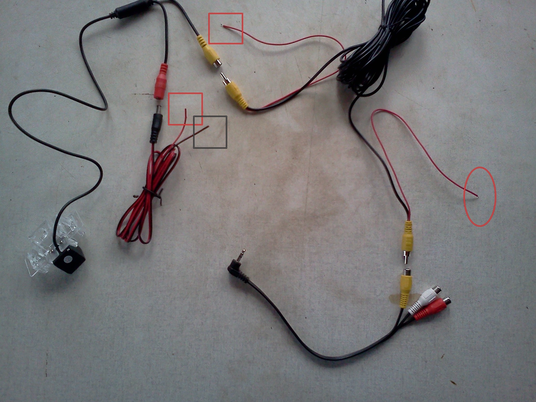

Теперь забудьте, что вам тут насоветовали и слушайте сюда.
Можно конечно назвать красный провод "управляющим проводом магнитолы", а ведь можно и просто - "провод", главное, что два красных конца с двух сторон видеокабеля - это одна жила.
У меня теперь монитор тоже в зеркале, поэтому давайте я "пошагово" расскажу как все подключено у меня. Хотите - воспользуйтесь.
Вот схема подключения камеры

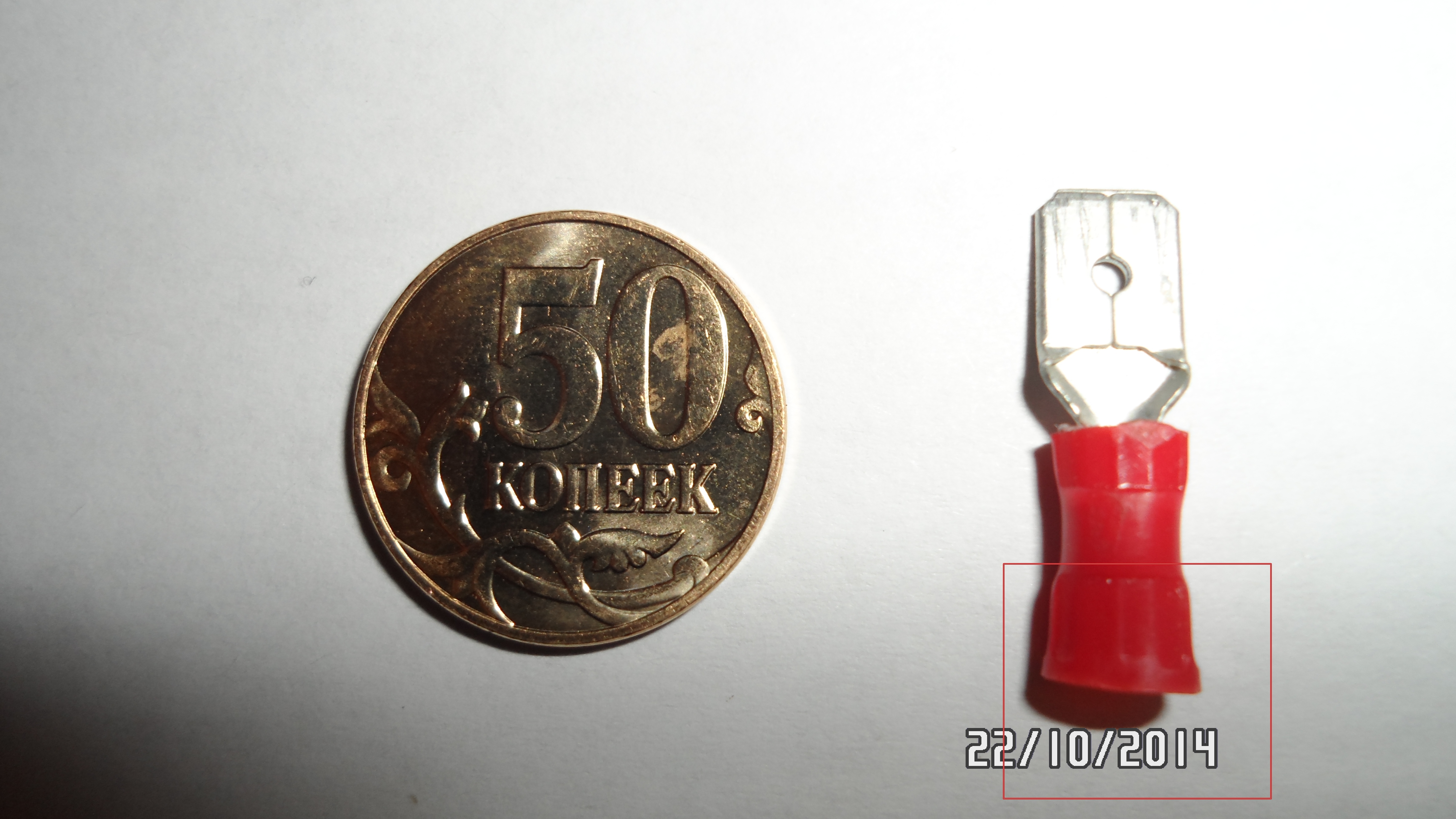

Два конца в красных квадратах ("плюс" камеры и "плюс" на видеокабеле) я соединил вместе и припаял вот к такой клемме
Красные квадраты к красному квадрату.
Эту клемму я вставил в разъем справа под обшивкой в багажнике, к желтому проводу заднего хода.
Поскольку для питания зеркала-монитора надо откуда-то тянуть "минус", я решил не заморачиваться, не искать этот "минус" в салоне, а протянуть его также из багажника, ведь тянуть один провод или два - большой разницы нет.

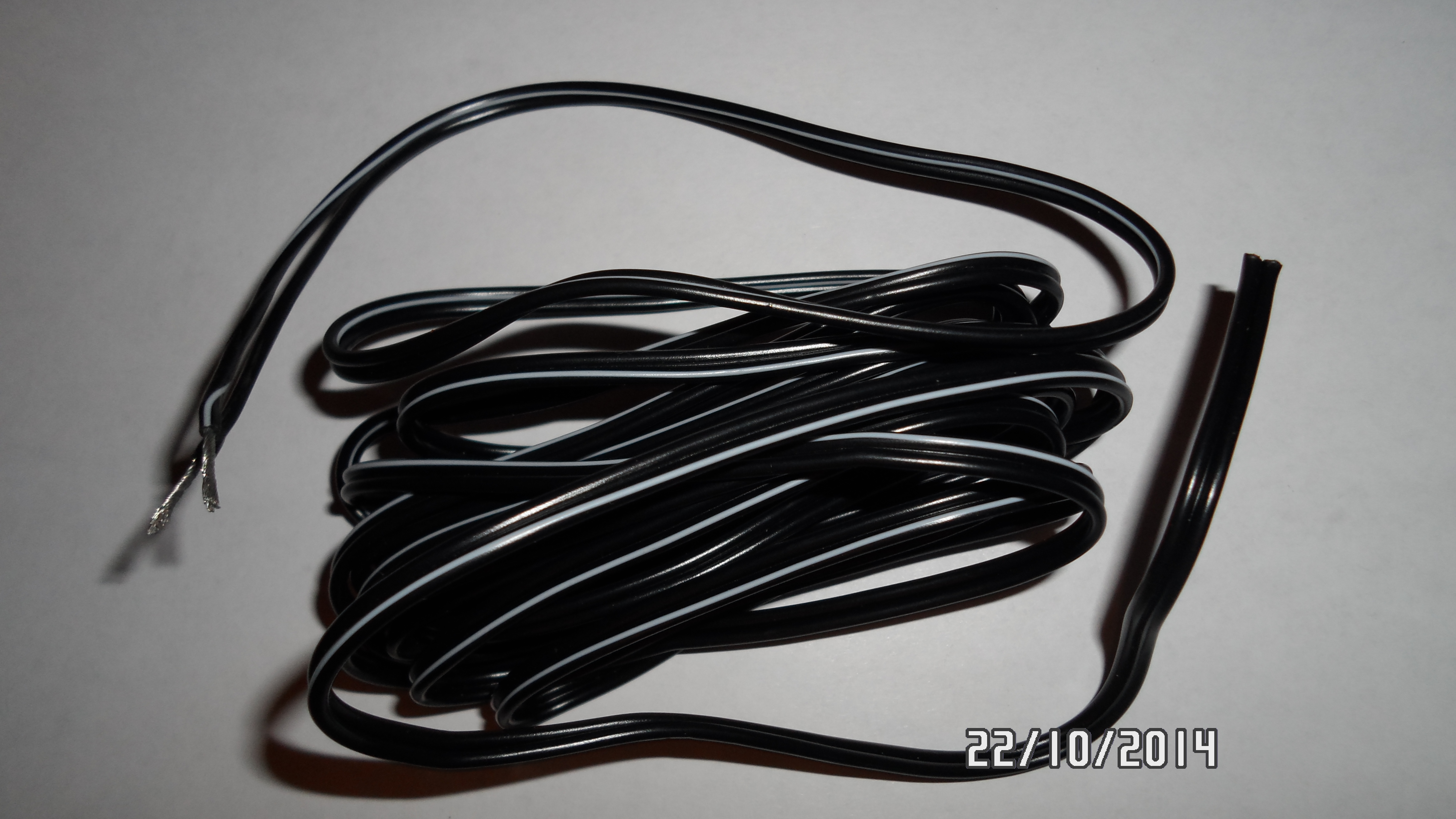

Нашел в своих запасах 5 метров вот такого провода
распустил его вдоль и взял черную жилу в качестве "минуса".
Соединил конец этого провода с "минусом" от камеры (черный квадрат на первом фото) и завел их на болт под обшивкой там же в багажнике (затянул гайкой между двумя шайбами).
Затем проложил эти два кабеля, видео и "минус", по салону до зеркала.

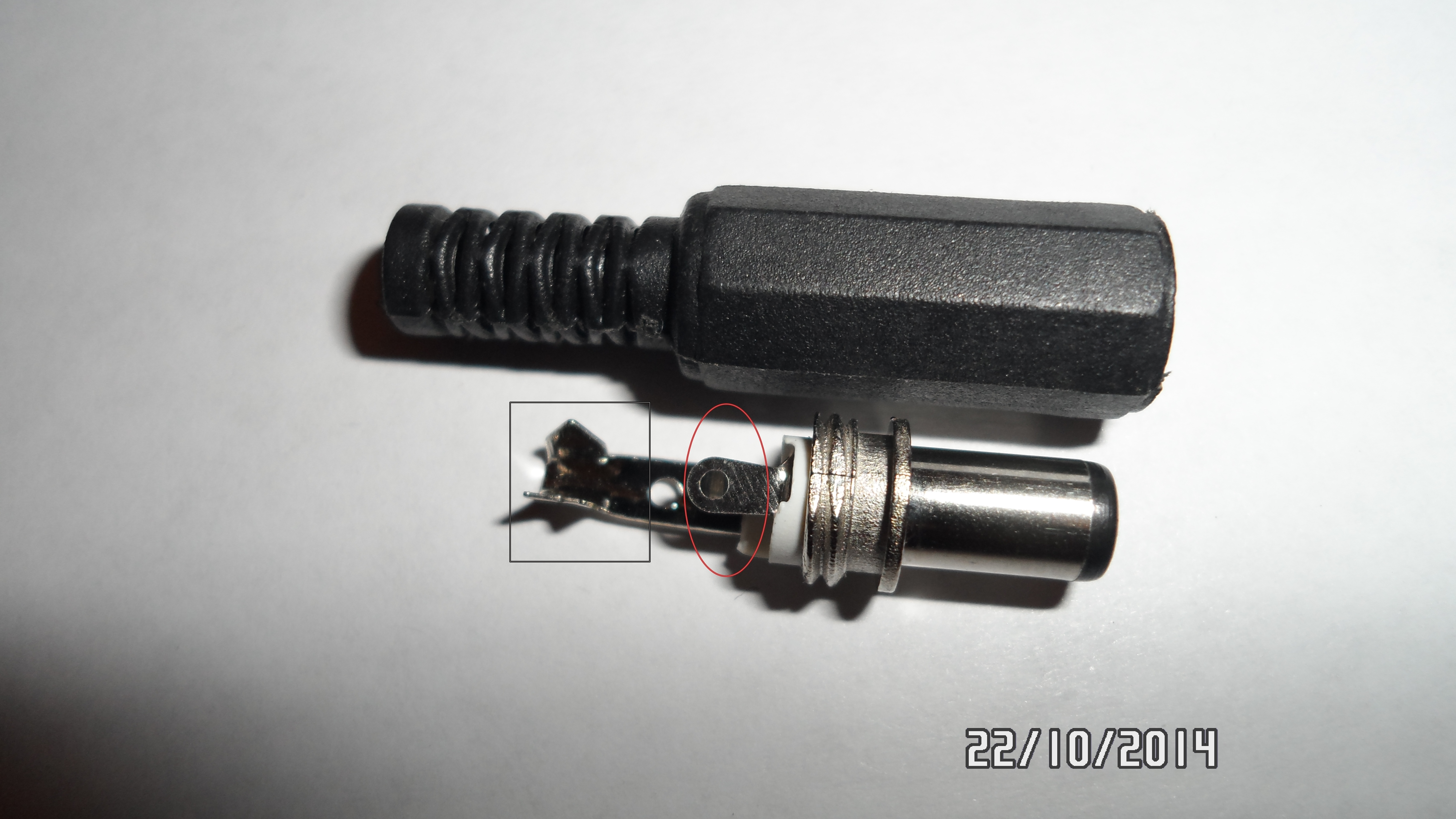

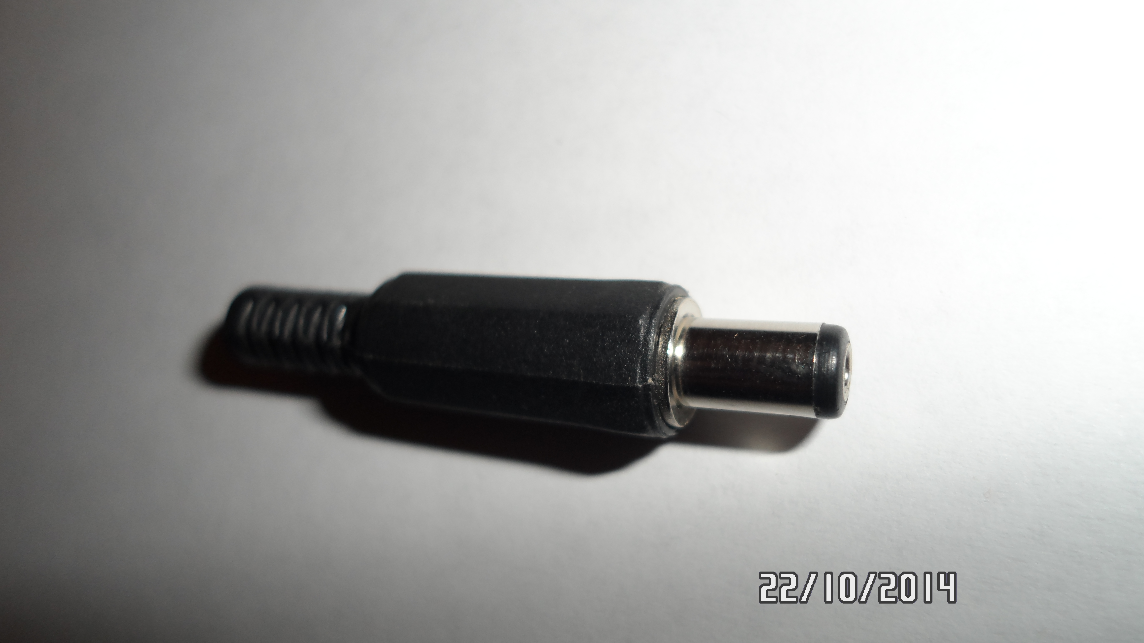

Купил в магазине за 5 рублей вот такой разъем
разобрал его и припаял "плюс" на видеокабеле (красный эллипс) к "плюсу" разъема, а "минусовой" кабель соответственно к "минусу" (черный квадрат).

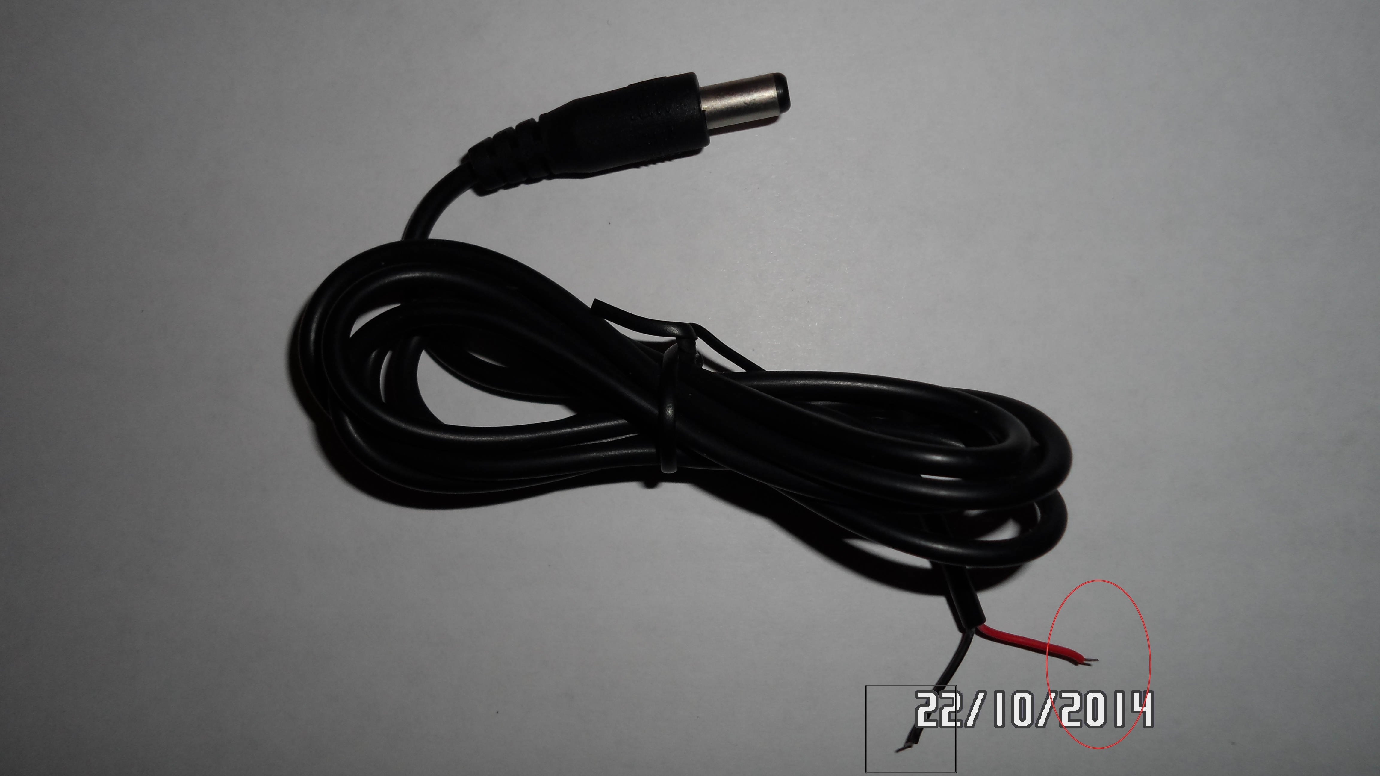

Если не хотите заморачиваться с пайкой последнего разъема - в комплекте с зеркалом вам придет вот такой кабель
Схема подключения понятна из рисунка, правда появится одно лишнее соединение.
