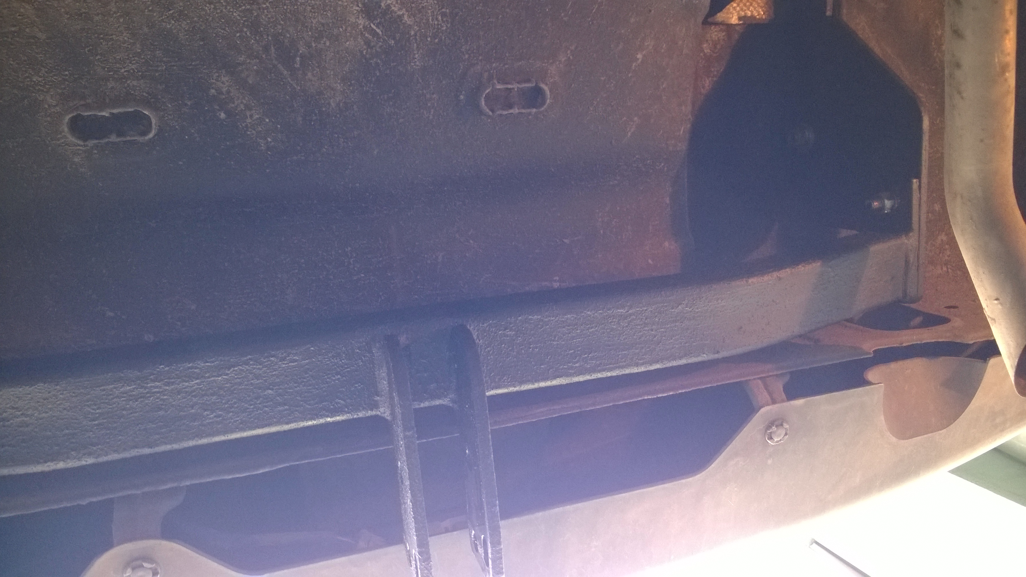

Andy грубо говоря уголок к лонжерону а к уголку поперечина уже крепится
ptica вне форума   Ответить с цитированиемОтветить с цитированием
Старый 10.04.2016, 00:35 #53
Сообщение от ptica Посмотреть сообщение
Грубо я и сам понимаю. Просто фото снизу оно самое главное. Обычно этот узел очень хорошо ржавеет.
Фото позволяет также оценить масштаб работы, а следовательно подготовиться.

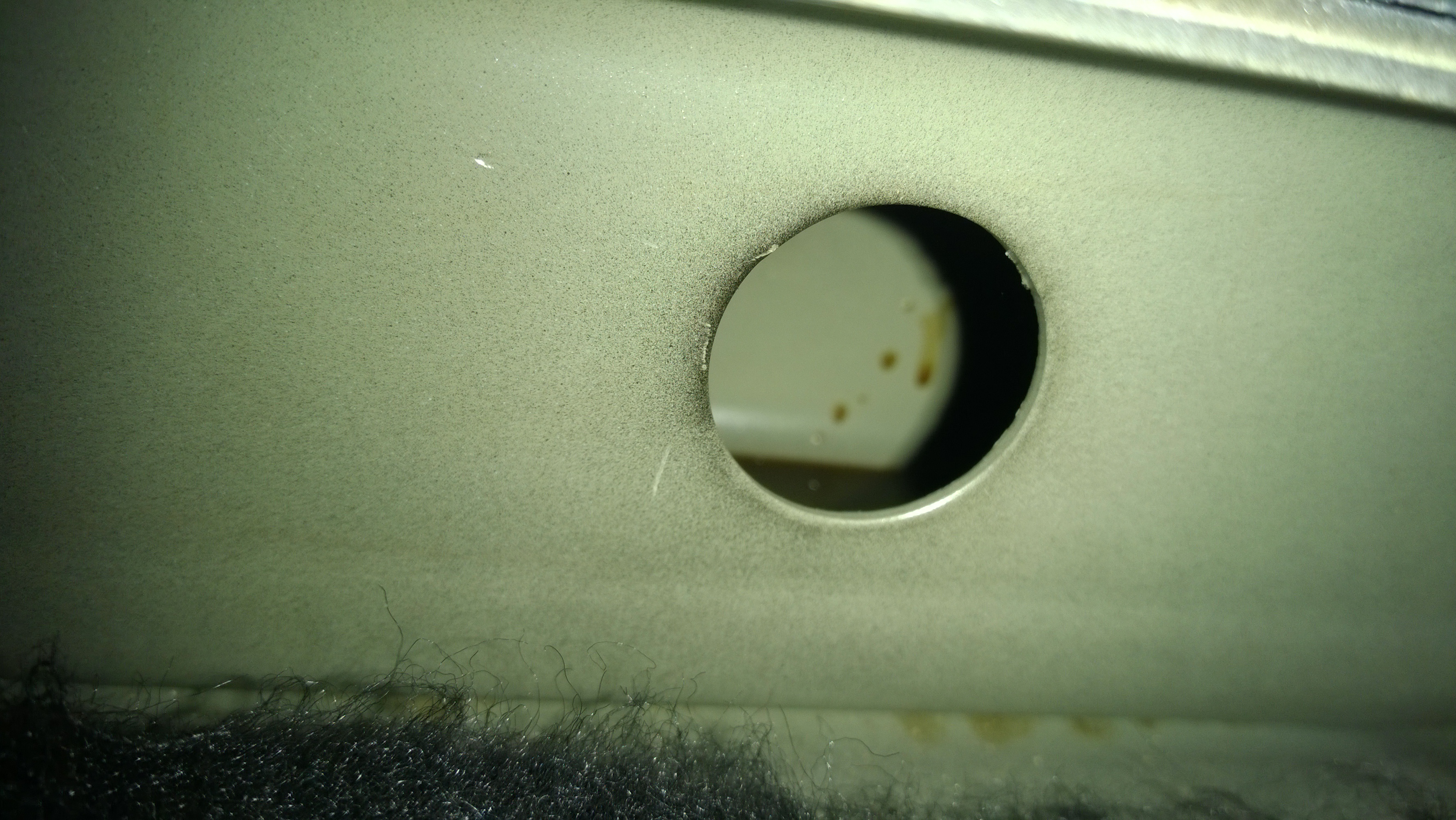

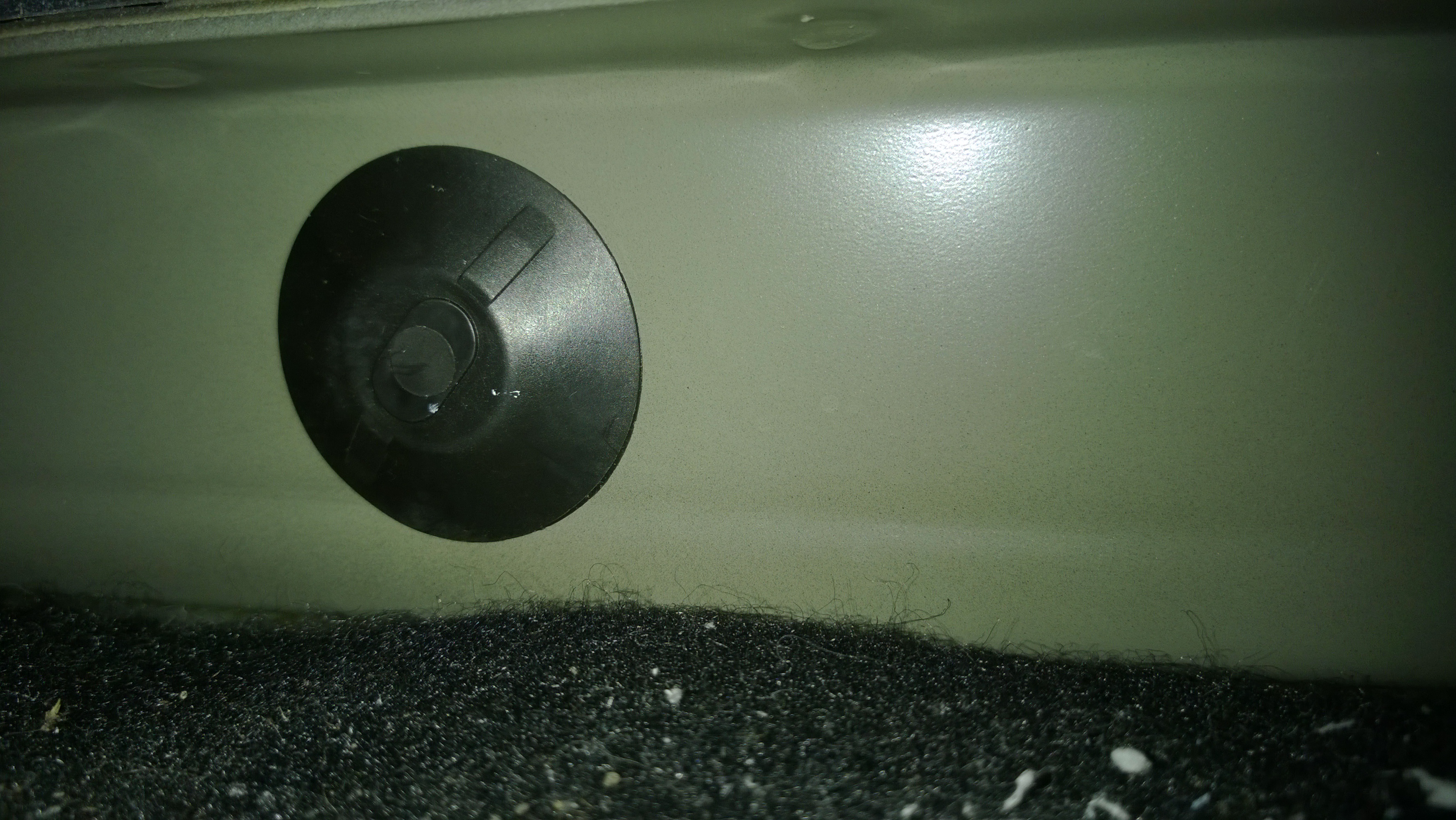

снизу фото не делал. работы там на полчаса вдвоём. я просто с мех. работой на ВЫ) долго разбирался с болтами и шайбами) и дырки в лонжеронах искал) думал уже что не то подсунули). снизу отверстия не видны( замазаны ) . из багажника со стороны карманов снимаются заглушки и я отвёрткой протыкал замазку . в лонжеронах все отвертстия есть. схема установки есть в комплекте

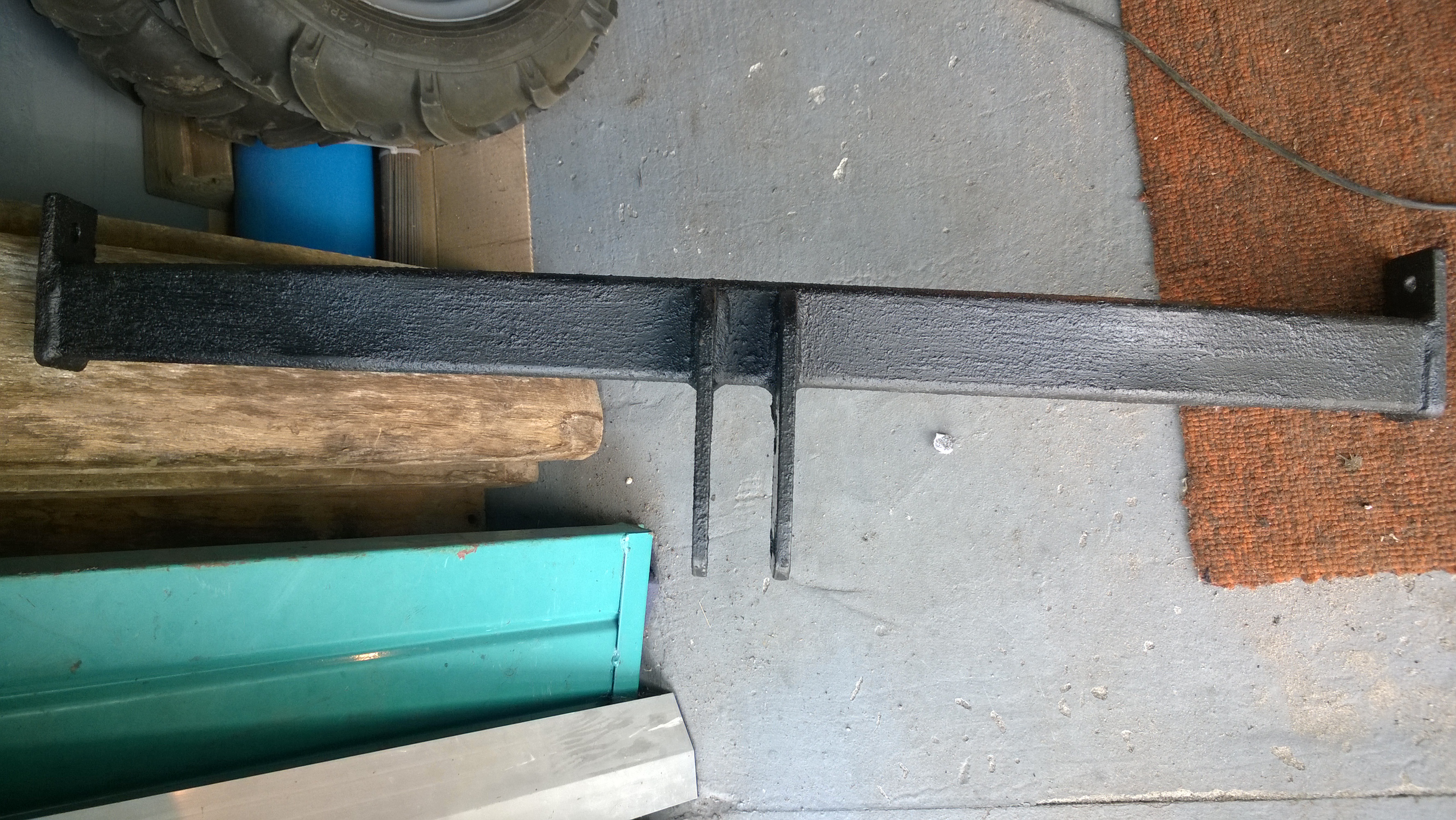

Приобрел себе прицепное фирмы AvtoS г.Коломна. В комплекте есть все. Цена вопроса-5,5 тыс.руб. На вид сделано все добротно, металл толстый. Пока не ставил.

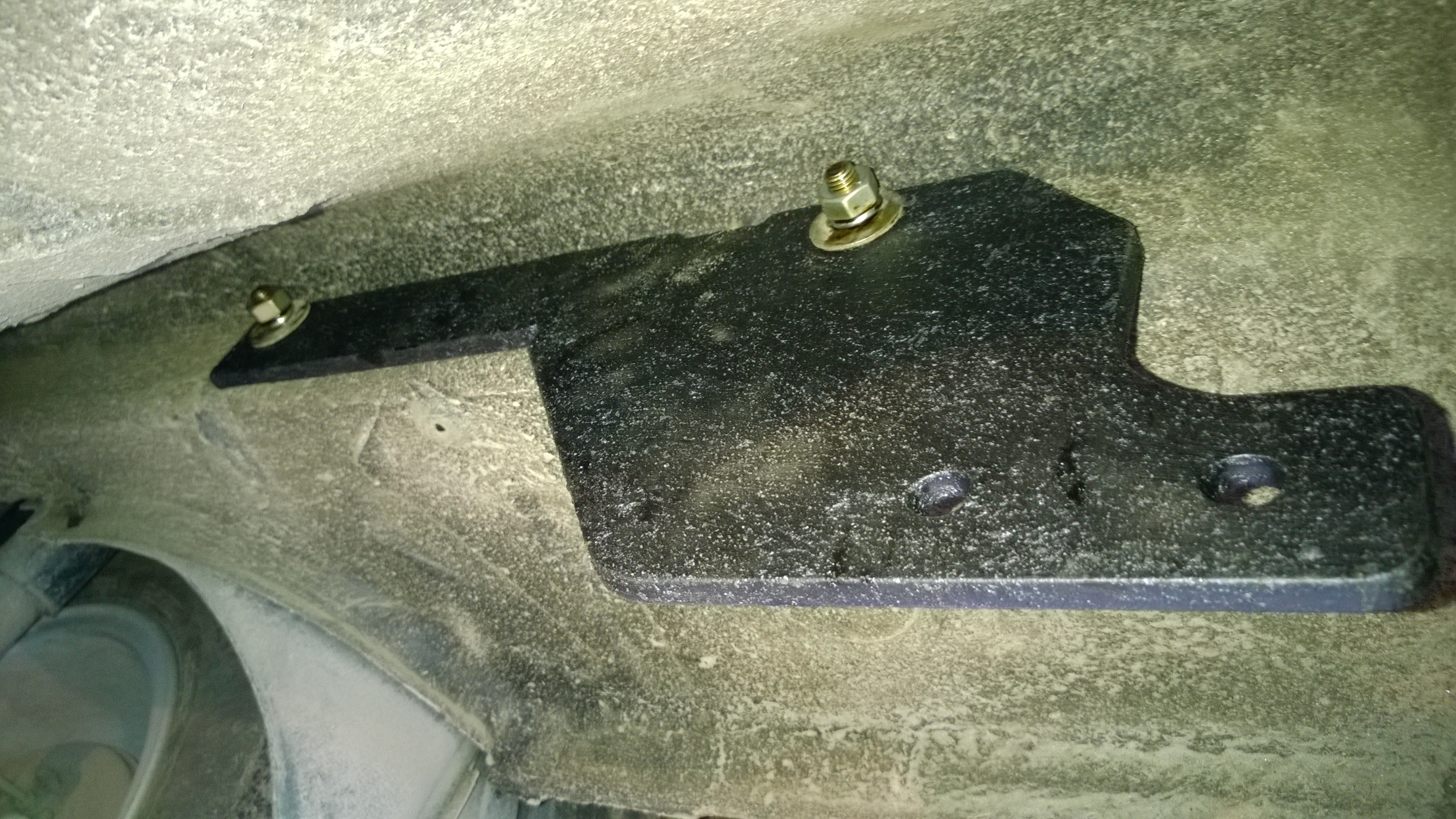

Наконец то дошли руки до установки фаркопа. В комплекте крепёж, балка и два кронштейна.

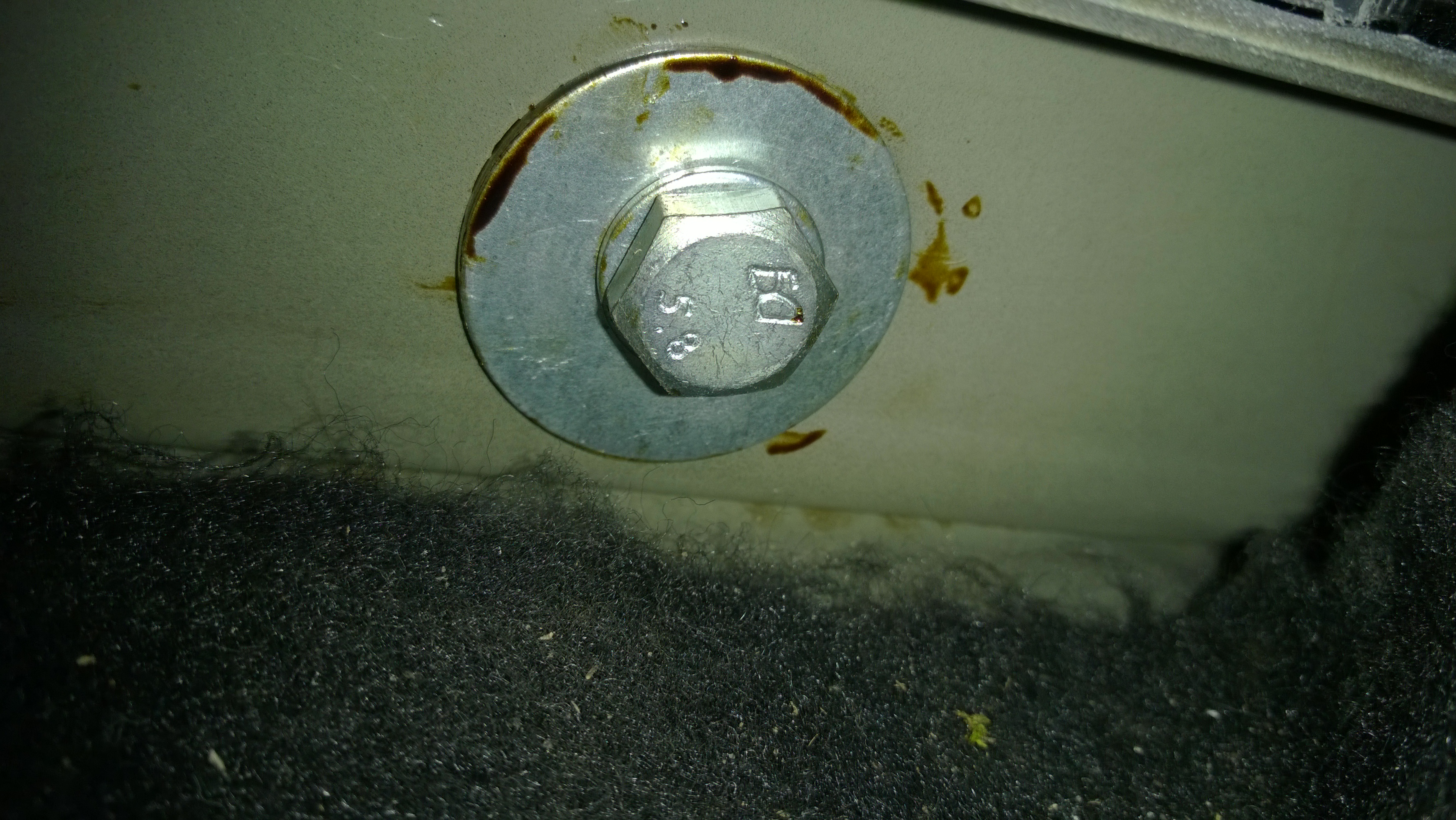

Как и описывали выше удалил заглушки, проколол отверстие, вставил болты с дистанционными втулками.

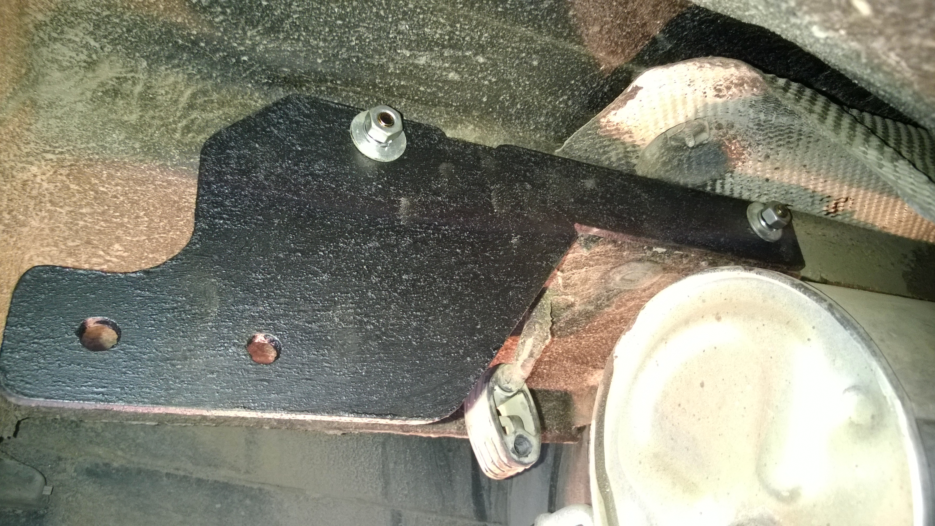

Под днищем закрепил кронштейны. Правый и левый. Чтобы установить левый кронштейн пришлось снимать резинку глушителя и отводить его немного в сторону Затем прикручиваем балку и устанавливаем шар. Все!

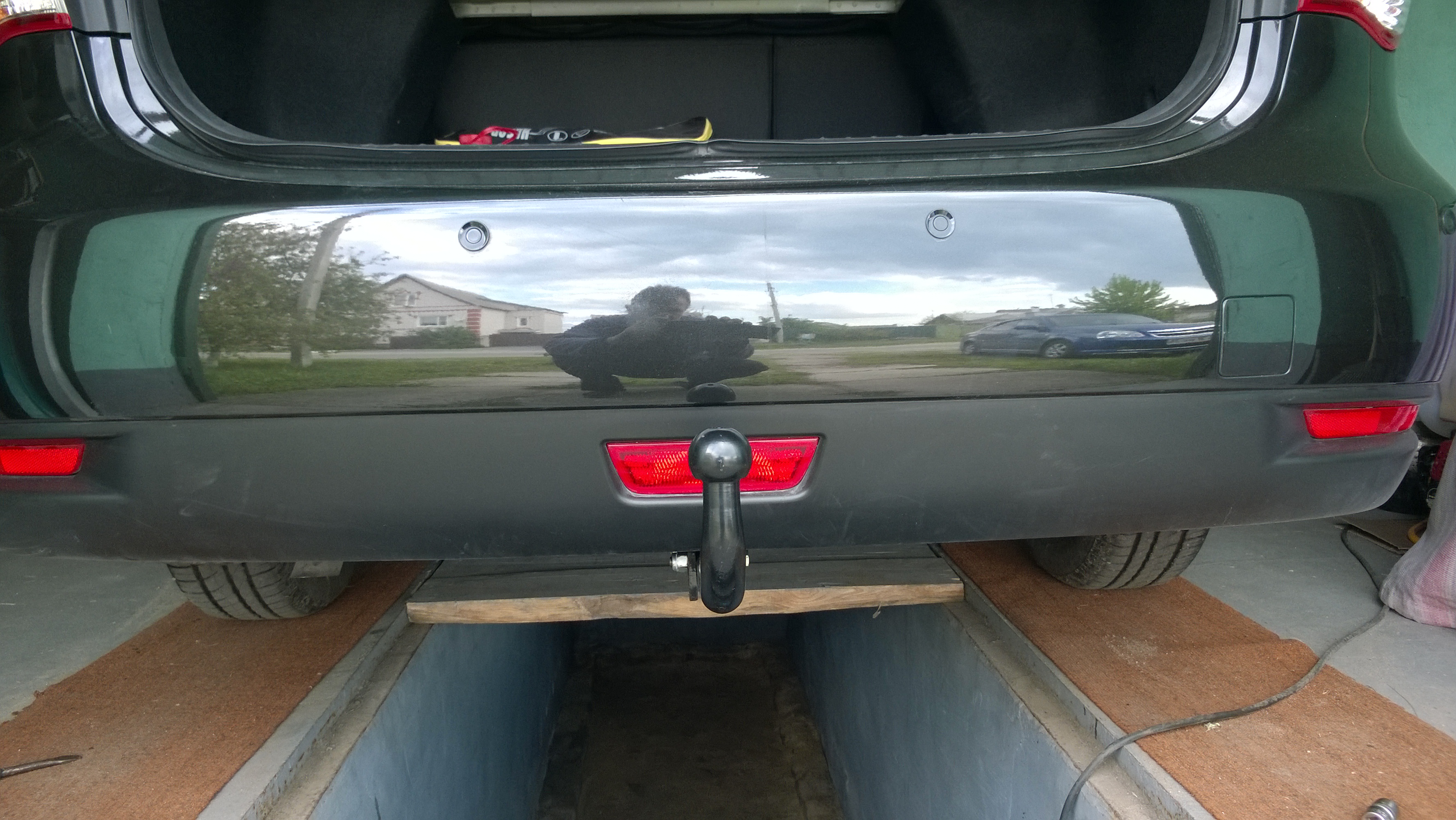

Металл толстый, сделано добротно, все подходит без проблем. На установку ушло часа полтора. Устанавливал один. Да, забыл добавить, перед установкой прокрасил кронштейны и балку антикоррозионной мастикой.

Парктроник не реагирует на шар?

Сообщение от 89103130 0 17 Посмотреть сообщение
Нет, все нормально. Парктроник его не видит.
