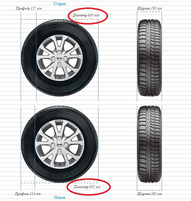

Кстати,если посмотреть с помощью шинного калькулятора,резина размером 205/55 R16 чуть меньше чем 195/65 R15.Но из- за большего размера диска кажется наоборот,что 16-я чуть выше.
