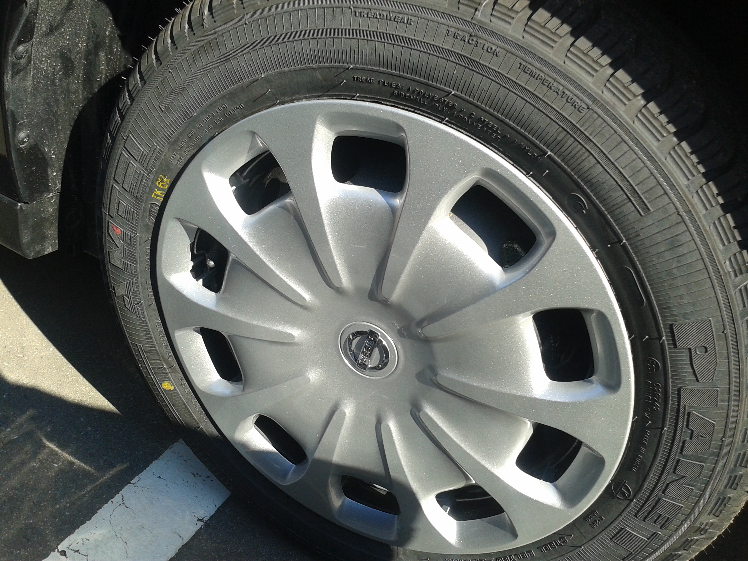

Вот ещё один наглядный пример того, что даже на заводе изготовителе круглые желтые и красные метки на резине при установке на диск не учитываются. Это фото моих стоковых колёс при покупке авто, как видите желтая метка и "сосок" стоят как попало

Но ведь для чего то ставят?

Ваша стоковая резина тоже натянута как попало, посмотрите на досуге свой летний комплект и убедитесь сами...

Как раз то и учли. Внимательно смотрите. Резина Амтел, та еще резина по качеству. Напротив соска у меня также висел грузик 11 граммов. Желтая метка - самая легкая часть колеса, красная - тяжелая. В колесах одной марки - метки могут быть в разных местах. Нюансы литья и прочее. На эти заводские метки в любом случае ориентироваться необходимо, чтобы не наваливать лишнего свинца на колесо. Хотя в шиномонтаже пох, больше металла - круче ценник. Как говорится - без лоха и жизнь плоха.

как одета ваша стоковая резина да дисках при пакупке??? Сосочки и кружочки совпадают??? Сто пудов - НЕТ.
если вы про это безформенное желтое пятно на фотке, то оно только на этой резине, на других колёсах только круглые, а это просто испачкано при маркеровке и всё...

Сосочки и кружочки совпадают, да. Читайте пост выше.

я сейчас не поленился и спустился в гараж. Просмотрел все четыре колеса которые стояли на машине при покупке (железки с Амтелом). Они новые, чистые, проехал на них от автосалона до дома и бросил их в гараж до весны, может кому нибудь продам. На всех метки стоят как попало. Так что всё это заумное пустословие...
